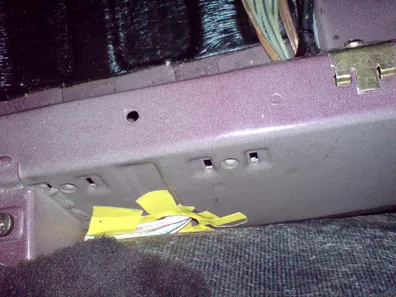

    So jetzt mal zurück zu den Verlegemöglichkeiten: Ich hab mal versucht das zu fotografieren was ich mein.
    Das erste Bild ist das Belch unter der Rücksitzbank. Bitte nicht über das gelbe Tesa Klebeband lachen. Erstens sieht das keiner und zweitens klebt das wie ***. Das silberne Kabel ist für die Lautsprecher/Hochtöner die ich kaufen werde. Das goldene ist für die Lautsprecher/Weichen die im Momet eingebaut sind. Das einzige was ich daran noch ändern muss ist die Masse, die ImMoment an der Rücksitzbank ist.
    Das zweite Bild zeigt wo die Kabel die über den Mitteltunnel laufen in den Kofferraum gehen. Da ist dieser seitliche Versatz den ich mein. Ich denk bitte drann, dass du die Kabel bzw das Blech abklebst. Nicht, dass sich das mit der Zeit durchscheuert am scharfen Blech.
