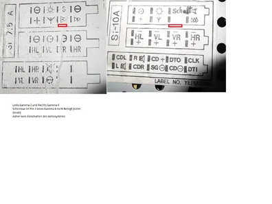

  • Naja auch nicht wirklich. War heute beim Elektronic Shop Emsdetten und habe da Versucht Rat zu bekommen.
    Was wir festgestellt haben: Scheinbar kommt kein Ton an weil das Aktivsystem nicht Eingeschaltet wird. Aber normal geht das über Pin 3 im unteren Block am Radio. Das Messen ob Spannung kommt mache ich noch Samstag.
    Und zweiter unterschied Gamma 3 und 4 ist das das Gamma 3 Gehäuse und Minusleitungen LS-Anschluß die selbe Masse haben, vobei bei Gamma 4 die Endstufe extra geschirmt ist und somit keine Masse übers Gehäuse geht.
    -- Beitrag erweitert um 16:43 Uhr -- Vorheriger Beitrag war von 16:39 Uhr --
    Vielleicht hat Ja wer nen Photo von einem 93 Corrado mit Aktiv und Wechsler dran. Hab Fotos vom golf 3 gefunden , aber da ist komischer weiße nur ein Kabel dran was genutzt wird.
    So scheinbar das Problem gefunden, halte euch auf dem Laufenden. Scheinbar lag es nur daran das die Endstufe in den Türen kein Signal kam (nur meine Frage warum hat VW das nicht auf pin 5 mit gelegt wo die Antenne Strom bekommt)
    Ja es war das Problem. Leider funzt der Multimediaadapter nicht so richtig wenn der Aktivsystemadapter dazwischen ist. Man Hört immer knacken etc in den Boxen. aber mit dem Orginal 6er Wechsler läuft alles Super
