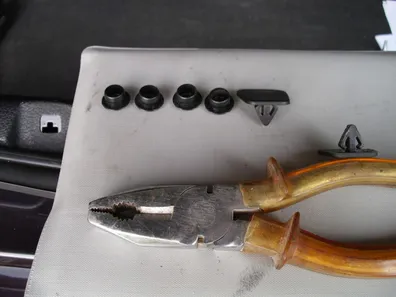

  • Ich gebe hier nochmal ein Update zum Ausbau des Stopfen. Wenn man ihn dreht, wie Corrado 955 es beschreibt, is dat Teil im Popo:face_with_rolling_eyes: Wenn man sich das Loch und den Stopfen ansieht, wird jedem klar warum das nicht gehen kann.
    Ich habe meinen heute mal zur Veranschaulichung ausgebaut, ohne ihn kaputtzumachen:biggrin:
    Alls erstes die vier runden Stopfen der strukturierten schwarzen Folie raushebeln, dann die Folie auf Höhe des Stopfens anheben, dahinter kommt eine ovale Öffnung zum Vorschein. Wenn man nun einen Spiegel in den Kofferraum legt und beleuchtet, kann man beim Anheben der Folie den Stopfen von innen sehen. Nun mit der Zange durch das ovale Loch die beiden Widerhaken leicht zusammendrücken und raus mit dem Ding. Ich hab die Zange bis ans Blech, wo der Stopfen drinnsitzt, reingeführt, dann ca. 2-3 mm zurückgezogen, dann die Zange zusammengedrückt und gleichzeitig die Zange Richtung Blech gedrückt. Draußen war er und sitzt mittlerweile wieder an seinem Platz.;)
