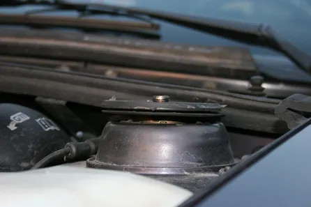

    Meine vorderen Teller, die vom Motorraum drauf gesetzt werden, stehen ca. 2 cm. hoch und liegen nicht auf!!?? Ist das normal?
    Hab ansonsten nen Bild gemacht falls es Euch weiter hilft!!!

  • Ok..jetzte hätte ich aber gern noch eine Antwort zwecks Teller vorn??? Die liegen leider nicht aus...allerdings habe ich die Mutter ganz ran geschraubt!
