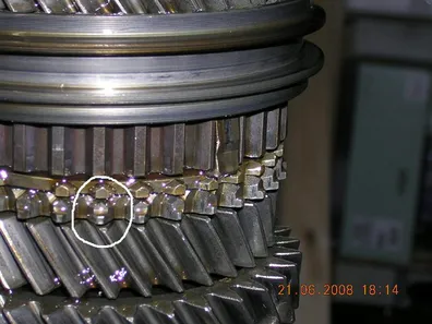

  • Der "Gang" besteht aus zwei Zahnrädern, dem auf der einen Welle fest sitzendem "Festrad" und dem auf der anderen Welle frei drehbarem "Schaltrad". Dieses Schaltrad hat einmal die Laufverzahnung die in das Festrad eingreift, und eine Kupplungsverzahnung. Um das Schaltrad mit der Welle auf der es sich frei drehen kann zu verbinden gibt es die Schiebemuffe. Diese verschiebt sich axial auf der Welle und kuppelt in die Kupplungsverzahnung des Schaltrades ein. Die Zähne dieser Kupplungsverzahnung verjüngen sich im hinteren Bereich. Das bewirkt eine "Selbsthaltung", die beiden Teile ziehen sich bei Belastung zueinander. Ist diese Selbsthaltung verschlissen, kann der Gang heraus springen. Da dann beide Teile betroffen sind, sollte man eben das Schaltrad wie auch die Schiebemuffe austauschen.
    Die Gefahr bei einem gebrauchten Teil ist natürlich, dass die Verjüngung auch schon nicht mehr die beste ist :winking_face:
    In dem Bild ist die Kupplungsverzahnung des 3.Gang zu sehen. Ich glaube man deutlich die verjüngung des Zahns in Richtung der Laufverzahnung sehen:
