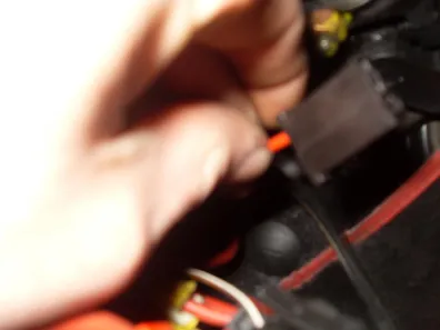

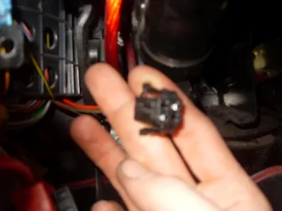

  • moin moin,
    habe eben direkt den lüfter angesteuert, alle 3 stufen laufen, masse und strom ist auch alles dran, habe dort nur leider kein multimeter, habe nochmals im innen raum ´geguckt, dort habe ich nur 1 von 3 kabel angeschlossen bekommen weil mir dort sonst die steckplätze fehlen bzw keine mehr für vorhanden, habe hier noch bilder gemacht
    das erste foto ist eins der kabel im innenraum sowie das 2te auch das dritte ist vorne am kühler wo ich auch keine verwendung für habe.
    gruß max
  • so habe den lüfter jetzt am laufen den einzelnen roten einfach an 15, den rechteckigen abgeschnitten und mit einem brauchen 2 poligen stecker verbunden, und den stecker im motorraum brauche ich nicht es sei denn ich kauf mir noch so einen geber der im lüftermotor sitzt. aber jetzt startet mein motor nicht mehr, er spring ne milli sec an und stirbt sofort wieder ab. ich bin um 15 zu bekommen einfach auf ein rot/gelbes kabel gegangen was in der vordersten reihe im sicherungskasten steckt... kann es daran liegen? und mir ist jetzt ein lila/weis kabel vom motorsteuergerät über?!?!? es ist allerdings ein 2,8l ausem golf 3
