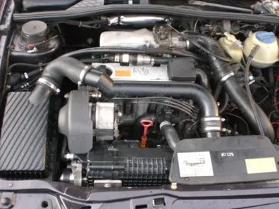

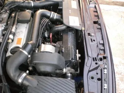

  • Haber bei WillysWerkstatt einen Amg Kompressorkit mit haltern und Druckauslass und Rohr zum luftfilterkasten und oberteil vom luftfilterkasten Erworben!
    Dieses Kit Dann eingebaut nachdem der G60 Lader demontirert war!
    Es mußte noch eine kleine Platte hergestellt werden die den Block dort verschließt wo der 2. halter vom G-Lader war!
    Einbau der von Willy gekauften komponenten war komplett problemlos!!Aus und einbau der gelieferten Teile ist an einem Tag durchführbar!
    Desweiteren habe ich noch eine größere Kurbelwellenriehmenscheibe von Sls verbaut!Der maximale ladedruck ist noch nicht bekannt da das steuergerät diesen noch bei 1,15 bar ablässt weil noch die G-Lader abstimmung drin sitzt!
    Geändert werden noch die einspritzventile ( 440ccm/min bei 3 bar benzindruck) und das steuergerät !Welches einen anderen Mapsensor bekommt, damit auch Drücke von 1,5 bar oder mehr problemlos ins Kennfeld einfließen können! :) !
    Ich denke das nächste woche wenn Abgestimmt ist sicher mehr Details folgen werden!
    So lagen mit G-Lader bei 0,85 bar 256ps an, und das war schon nicht so langsam!Was natürlich eine solide Grudsubstanz der motors vorraussetzt!
    Bin gespannt was mit 1,4-1,6 bar passiert!
    Bin nun Mal auf antworten gespannt!
    MFG Andree

  • Mal ein kurzes update!
    Montag hat nicht geklappt da die düsen noch in der post waren....sind heute angekommen und morgen wirds dann, wenns die nacht über nicht zu sehr schneit und die straßen vereist sind ne abstimmung geben!
    Morgen wirds mehr zu sehen und lesen geben!
    MFG Andree
  • Trotz des schlechten Wetters konnte heute eine Vorababstimmung durchgeführt werden!
    Das Auto läuft jetzt schon sehr harmonisch und bis auf ein kleines Ruckeln bei 0,6-0,5 bar Unterdruck problemlos!
    Die Abstimmung erfolgte mit einem OLS300 während der Fahrt inkl. einem LM1, welches mittels Breitbandlamda die genauen Lamdawerte lieferte!
    Die 440ccm Düsen aus dem Porsche sind eine gute Wahl gewesen, da sie auch noch nach oben hin viel Spiel und Luft haben für mehr Leistung!
    Die Leistung ist nach dem Abstimmen noch mal merklich gestiegen!
    Es gibt kein gefühltes Festhalten mehr beim Gasgeben im oberen Ladedruckbereich!Das wird wohl am 250kpa Mapsensor liegen, der ebenfalls verbaut wurde!
    Desweiteren wurde heute bis 1,2 bar eine Abstimmung gefahren! Wobei noch eine Ladedruckerhöhung bis 1,5bar inkl. Überschwinger mit in die Kennfelder eingeflossen ist!Der Druck wird in den nächsten Tagen weiter auf 1,5 bar angehoben!
    Das Fahrverhalten ist im Gegensatz zum G60 Lader spürbar agressiver und durchzugsstärker geworden!Alles in allem eine lohnende Investition!
    An alle Skeptiker ! Ihr dürft gerne vorbeikommen und ne Runde mitfahren!;)
    MFG Andree
