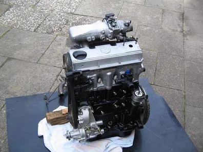

  • Der komplette Motor inkl. Zahnriemen, Ansaugbrücke, Drosselklappe usw....
    Sollte soweit alles fertig eingestellt sein.
    Nur noch einbauen, Getriebe dran und los gehts!
    Hier mal ein Bild von dem guten Stück, bevor ich ihn eingebaut habe!!!
    Gruß Goose
