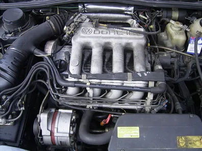

Du meinst die vom MKB KR die hat 50mm innendurchmesser und von aussen leicht an den Einbuchtungen für die Kerzenstecker zu erkennen.
Pass auf was du dir kaufst, es wird soo viel als "KR" Brücke angeboten was gar keine ist.
[img=http://img233.imageshack.us/img233/5260/1002875ng3.th.jpg]"]KR-Brücke[/URL] Achte auf die Ausbuchtung wo die Zündkerzen sitzen.
[img=http://img212.imageshack.us/img212/5238/1002874np8.th.jpg]"]KR-Brücke[/URL]
Zum Vergleich die [img=http://img231.imageshack.us/img231/1708/1002866ec3.th.jpg]"]Normale/dünne Brücke[/URL]
Ja das stimmt es wird eigentlich alles als Kr angeboten es gibt da 3 grössen Die vom PL mit 40mm die vom 2l 16v mit 42mm und die KR mit 50mm aber mit den einbuchtungen das erkennt man schon gut. Die die mein vorredner als normale dünne bezeichnet hat dürfte eine vom 2l 16V sein die vom PL ist noch was dünner.

Wie sieht das mit dem Unteren teil aus? Ist das IMMER gleich?
Unterteil ist nicht immer gleich. Du brauchst schon ein großes Unterteil welches mit dem großen Oberteil zusammenpasst.

Jetzt nur mal so vom rein logischer her gefragt:
Macht es für dich viel Sinn den oberen Teil (wo die Luft zuerst vor dem dem Brennraum durchgeht) mit 50mm Durchmesser auszustatten und den unteren Teil (wo die Luft als zweites vor dem Brennraum durchgeht) dann mit 40mm Durchmesser?
