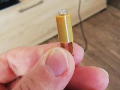

    Die Birne kann man aber wenn man will wechseln.
    Weisse Blende hinten abnehmen, etwas Kunststoff um die Birne herum wegschneiden und mit einer Zange herausziehen. Neue 12V 1,2 Watt Birne einsetzen.
    Hey Leute,
    könnt ihr mir sagen welche 12V 1.2 Watt Birne ich genau benötige?
    Hab die Birne bei der Trennung vom Sockel leider zerstört:( Habe schon bei
    Conrad und diverse Internetstores gesucht aber leider nichts passendes
    gefunden ! Oder gibt es die Lampe inkl Sockel irgendwo zu kaufen ?

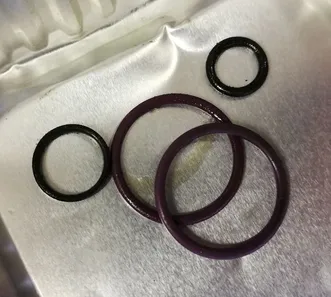

    ich hoffe ihr könnt mir eventuell weiterhelfen. Ich habe gerade meinen VR6 Motor ausgebaut, um diesen überholen zu lassen, dabei möchte ich auch meine Klimaanlage wieder zum laufen bringen. Nun stehe ich aber vor dem Problem, dass ich nicht weiß ob ich noch die alte Klimaanlage, welche mit R12 Kältemittel betrieben wird habe oder ob die Anlage von einem meiner Vorgänger schon auf R134a umgerüstet worden ist.
    Also was ich weiß ist, dass ab Werk die Anlage mit R12 befüllt war(steht auf dem Kompressor und Baujahr 05/92 lässt auch darauf schließen). Aber leider weiß ich nicht ob die Anlage umgerüstet worden ist, woran könnte ich dies erkennen?
    Ich habe auch von meinen Anschlüsse und den Dichtungsringen(schwarz und lila), ein Foto gemacht und im Anhang hinzugefügt, kann man daran erkennen ob die Anlage schon umgerüstet worden ist? Und wenn nicht, würdet ihr die Anlage umrüsten auf R134a oder bei R12 bleiben und mit R437a befüllen?
    Vielen Dank schon mal für eure Hilfe !
