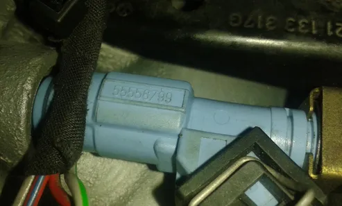

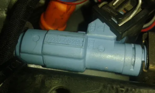

Hab ich geguckt. Stehen jeweils 2 nummern drauf und auch das bosch zeichen. Die müssen original sein. Evtl. Ist nur eine Düse fehlerhaft. Das abmagern würde ja der zu kleine benzindruckregler erklären. Das zu fett laufen eine kaputte Düse.
Düsen hab ich selber besorgt aus dem Netz, Abstimmung über jemanden Anderen, also nicht direkt von Turbodödel
Das wäre nett, dann könnte ich das auch ausschließen. Hab jetzt noch die Lambdasonde neu und Tempfühler, hat sich aber nix getan, immer noch zu Fett im Leerlauf.
Mit dem 4 bar BDR läuft er total fett, geht fast aus. Den Massenmesser hab ich aus meinem Passat geholt den ich sonst jeden Tag fahre, der sollte eigentlich gehen. Sind original Bosch, kein China. Mit geloggt hab ich nicht, hab dazu leider nicht die Möglichkeit.
Bei den Einspritzdüsen steht da wo der Stecker drauf ist ein "B", bei einer aber ein E und bei der letzten ein D. Weiß einer ob das was zu bedeuten hat?

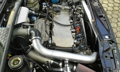

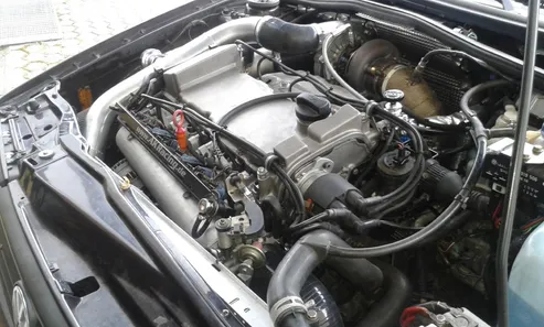

Habe folgendes Problem, ich kann maximal einen Ladedruck von 0,4bar fahren, da sonst der Motor stark abmagert, knallt nur noch. Im Standgas läuft er recht fett, Lambda 0,80. Wenn ich die 0,4bar fahre hab ich Teillast und bei Volllast Lamda 0,9-0,95, Abgastemp max. 800°. Fährt sich so erste Sahne.
Hab einen 3 bar Benzindruckregler drin, mach ich einen 3,5er rein läuft er Standgas 0,65 und lässt sich nicht wirklich fahren, viel zu fett. Laut Abstimmer mit 4bar Regler zu fahren.
Folgendes hab ich gemacht:
- Luftmassenmesser getauscht, nix
- Wassertemp mit Tester verglichen
- Keine Fehlercodes drin
- Auf Falschluft geprüft, alles dicht!
- Unterdruckschlauch vom BDR ist richtig angeschlossen
- Luftmassenmesser abgesteckt, noch fetterZu dem Motor: 2,9 liter ABV mit Garett T3/T4 Lader, 8,5 verdichtet, grosser Ladeluftkühler, 470ccm blaue Bosch Düsen, Serien Massenmesser, internes Blow Off, sonst Serie, Abstimmung Turbodödel.
Ich vermute jetzt das die Abstimmung bzw. der Wiederstand für den Luftmassenmesser falsch ist. Oder habt ihr noch einen Tip für mich bevor ich das Steuergerät zurück senden muss?
