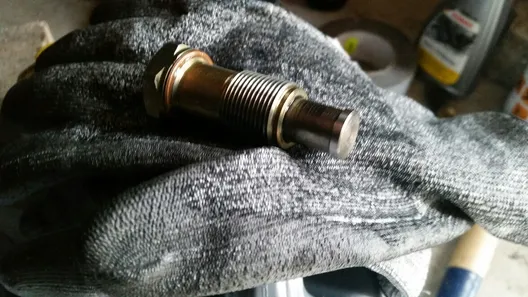

    Hat jemand Erfahrung mit der Neubeschaffung vom Kettenspanner? Gibt's Hersteller oder Lieferanten abgesehen von VW die zu empfehlen sind?
    Schnurrt wie ein Kätzchen mit dem alten Spanner.

    Werde morgen mal einen alten Duplex-Spanner testen und hoffe, dass die Ventile nichts abbekommen haben.
    So langsam fürchte ich, weiß ich wo der Hund begraben liegt. War ein kompletter Kettensatz mit allem drum und dran, darum hatte ich bisher nicht an der Kompatibilität gezweifelt. Aber wenn ich einen Blick in das Loch werfe, kommen doch langsam Zweifel auf.

    Ja ist es, mich wundert dass die Kette so "springt". Ich hätte jetzt auf eine zu geringe Kettenspannung getippt, so dass sie flattert.
    Bleibt der Simplex-Spanner im ausgebauten Zustand ausgefahren? Ich kann den Kolben ca 1mm hin und herbewegen, mehr aber nicht.

    Hab bei meinem neu aufgebauten Vr6 Turbo ein lästiges Klackern nach den ersten Minuten gefunden. :motzen:
    https://youtu.be/G2X1bE41_4I
    Mein erster Verdacht ist der Kettenspanner. Habe einen neuen Duplex-Kettensatz mit Spanner verbaut gehabt. Kann es sein dass der Kettenspanner einen weg hat?
    Bzw, wenn mich nicht alles täuscht, ist das doch der Simplex-Spanner :kopfkrat:
    Hat jemand eine Idee oder schon mal ähnliches erlebt? Hab das so jetzt noch nie gesehen gehabt...
    Bild vom Kettenspanner vergessen....:ohmann:
