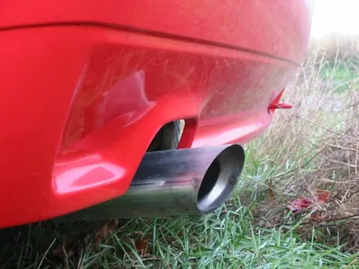

    sah das bei dir im neuzustand auch so aus, wie auf meinem bild?
    beginnen die schweisspunkte bei dir jetzt auch zu rosten?
    ich fahre jetzt nur ein paar monate damit (im winter)
    und die punkte beginnen zu rosten!
    => beim ersten und werksoriginalen endtopf war das nach 12 jahren und ebenfalls winterfahrt nicht!
    aussen am endtopf hatte ich absolut keinen rost!!!
    wie ist das bei dir???
    wie ist das bei den anderen???
    danke im voraus!

    hi,
    foto geht derzeit nicht.
    aber, ja. ich denke das nennt sich endrohrblende.
    bei manch anderen anbietern ist dieser teil oft verchromt etc. etc.
    => ich denke, das ist die endrohrblende ...
    also ich meine eigentlich den einizigen teil des auspuffes,
    den man von aussen bzw. oben sieht, wenn man davor steht oder vorbeigeht.
    => damit stoeren diese schweisspunkte, oder ???
    :wuerg:
    hi allerseits,
    ich habe fuer meinen 16V modell 92 einen neuen original vw endtopf.
    dieser hat jedoch aussen ganz am ende 3 schweisspunkte, die
    man auch von hinten oben bzw. seitlich sieht, wenn man hinter dem corri steht!
    ein punkt auf 9 uhr, wenn man sich hinter den corri hockerlt.
    ein punkt 12 uhr und ein punkt 3 uhr.
    soweit ich mich erinnern kann, hatte das der erste endtopf,
    welcher uebrigens 12 jahre gehalten hatte, nicht!
    haben eure endtoepfe auch diese 3 schweisspunkte aussen?????
    (durchmesser ca. 5 bis 8 mm)
    :kotz:
