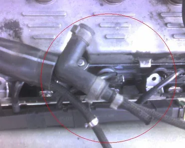

    hab mal kurz eine frage - da die jungs, die mir den motor eingebaut haben alles kreuz und quer verteilt haben und einfach alles überall abgerissen haben, habe ich jetzt bei ein paar schläuchen wirklich keinen plan, wo die hingehören?!
    hab mal 2 fotos als anhang dabei, vielleicht sagen die schläuche ja dem ein oder anderen etwas.
    wäre echt super, wenn mir jemand weiterhelfen könnte, sage jetzt schon mal danke!
    auf dem bild 1 ist der schlauch mit dem gummi-L-stück zu sehen, der von dem aktivkohlebehälterventil kommt, der untere anschluß.
    auf bild 2 ist die motorspritzwand zu sehen, da kommen 2 schläuche aus diesem silber umwickelten kabelstrang, oben unter dem wasserfang unter der frontscheibe. das eine, der stoffummantelte schlauch sieht aus wie der spritunterdruckschlauch, der zum steuergerät geht - allerdings wo muss der dann dran?
    das andere ist so ein dünner plastikschlauch, keine ahnung wo der hingeht, so wie es aussieht irgendwo durch die spritzwand in den innenraum.
    bin echt über jede hilfe dankbar!
    also, dann schönes wochenende an alle!
    Gruß Alex

    Der Abgewinkelte Schlauchteil hängt mit dem Aktivkohlebehälter zusammen. Ist ein großes Zylindrischres Teil auf der Beifahrerseite unterhalb des Originalen Luftfilterkastens. Ich bezweifle aber das du den noch hast.
    Der Ummantelte Schlauch dürfte Unterdruck sein, den kannst du mit einem T-Stück an einen beliebigen anderen Unterdruckschlauch befestigen z.B. Blow off

  • hallo leute!
    danke erstmal für eure zahlreichen beiträge!
    also, wie schon einige richtig erkannt haben ist es ein 16v turbo motor in einer corrado g60 karosserie mit dem original g60 kabelbaum, "schlauchbaum" :winking_face: etc.
    soviel erstmal dazu!
    also sind die schläuche und auch der ort der schläuche original corrado g60!
    den aktivkohlebehälter habe ich noch, dachte das hätte ich auch in dem beitrag geschrieben?!
    von dem kommen ja die schläuche auf dem ersten foto!
    also, kurz zu dem ventil, das am aktivkohlebehälter hängt.
    der kleine schlauch, der daran oben rauskommt, und der andere der an der seite rauskommt (beide sind gleich -> durchmesser) gehören an die 2 kleinen "nippel" an der drosselklappe, das habe ich schon so verlegt!
    jetzt geht es noch um den schlauch, der unten an diesem ventil abgeht, der in diesem gummi L-stück endet, wie auf dem foto zu sehen.
    ich möchte jetzt wissen, welche schläuche an dieses gummi L-stück gehören, bzw. wo dieses gummi L-stück hingehört???
    auf dem foto 2 sind wieder die originalschläuche vom g60 zu sehen, der eine ist der dünne weiße plastikschlauch, der im innenraum endet.
    der andere (der stoffummantelte spritschlauch) kommt aus dieser silbernen ummantelung, von links, wenn man vor dem auto steht.
    wohin kommt dieser schlauch? (ich denke, er ist der vom steuergerät?!)
    und wohin kommt der weiße schlauch?
    an der drosselklappe habe ich keinen anschluß mehr, da die beiden kleinen "nippel" ja schon wie oben beschrieben besetzt sind.
    okay, das war jetzt relativ lang, aber ich hoffe, ich habe einige unklarheiten beseitigt.
    sage schonmal danke und freue mich über helfende antworten!
    Liebe Grüße
    Alex
