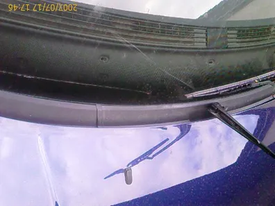

    Als ich dann gegen halb 2 ankam, stand er da... also schnell mal durchgecheckt und angeschaut... meiner Meinung nach ist das Ergebnis nicht sehr zufriedenstellend aber naja... Man sieht am unteren Ende die Kante der Scheibe ganz deutlich. Naja der Mann von Carglass (einer der Experten) meinte das ist normal bei alten Autos ... bla bla bla...

  • machst mal bilder?

  • schon komisch das da erst extra experten zu kommen müssen. die jungs machen das doch nicht das erste mal. und mit schönheitsfehler würde ich mich auch nicht zufrieden geben, wenn man die sieht. es sei denn du hast irgendwas extra bekommen, womit man das verkraften kann.
  • also ich mach morgen mal bilder, bin bisher nicht wirklich dazu gekommen...
    also man muss ja wirklich hingehen zum schauen, sonst sieht man da nichts.

  • soll das heißen, dass es da undicht ist? aber ich sags mal so, du bist der kunde, wenn du unzufrieden bist kannst du das bei denen angeben! Wie heißt es so schön, der kunde ist könig! da du kein rabatt hattest dafür musst du dich auch nicht mit einem kompromiss zufrieden geben.
    (meine meinung!)
    Wobei ich ehrlich gesagt nicht auf dem bild erkennen konnte.

    Fahr erst mal durch eine Waschanlage und kontrolliere ob Wasser unter dem Teppich ist.
    Ich würde das so nicht akzeptieren. Stell Dir mal vor Du willst den verkaufen (natürlich um einen anderen corrado zu kaufen :winking_face: ), wie hoch der Wertverlust sein könnte.
    Außerdem könnte das der Ausgangspunkt für eine Rissbildung werden.
    Warum Du diese carglas Station nach dieser Arbeit noch emfehlen möchtest verstehe ich aber nicht so ganz.
  • Ist zwar schon ein etwas älterer Beitrag, aber ich bin beim rumstöbern darauf gestoßen. Die Scheibe ist zu weit nach oben geschoben worden. Problem ist, dass die Leiste um Scheibe (insg. aus 4 Teilen bestehend) ganz schlecht von alleine hällt. Um zu vermeiden das sich die Leiste von alleine löst, wird die Scheibe so hoch geschoben, dass die Leiste zwischen Scheibe und Karrosserie "eingeklemmt" wird. Ist aber keine Sauber Lösung. Das heißt nicht, dass sie undicht ist, sofern sie richtig verklebt wurde. Abgenommen hätte ich es aber so nicht.
