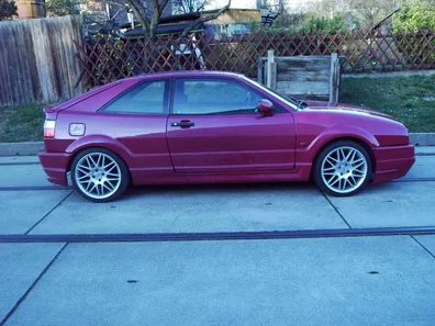

  • Hier ein foto
    er ist steinhart
    die nr stimmen
    Markus

    mitlerweile fahr ich wieder original, ohne probs, vermutte das die feder zu wenig vorspannung hatte, für die eibach brauchte ich nichtmal einen federspanner! hm, jetzt hab ich gekürzte dämpfer bestellt und probiers dann nochmal, denn beim 2er golf hatten die original dämpfer auch ordentlich vorspanung mit die 40er h&r und das ich da nichtmal den federspanner brauch, komisch!
    Er war meiner meinung nach hinten uach tiefer als vorne, kann das auch was mit der vorspannung zu tun haben?
    den hinten hat er wirklich gepasst, schön tief, aber vorne war nicht viel unterschied zu original!
    Wird er jetzt mit die gekürzten vorne noch etwas tiefer?
    Hinten hab ich dann nuten, da is wurscht!
    Hoffe das funtzt dann, wenn nicht müssen dann noch andere federteller und tieferlegungslager her!
    Wie sind eure meinung zu den eibachs, seit ihr hinten auch tiefer odr gerade?
    Mfg. Markus
    oder schaut das nur so aus weil der vordere kotflügel weiter weg is vom asfalt als der hintere?

  • Da mach ich dir nicht viel Hoffnung...
    und ja, meine Eibach waren hinten auch tiefer als vorne. Du mußt übrigens hinten die original ungekürzten Prallgummis verwendensonst ist er hinten unfahrbar tief damit...
