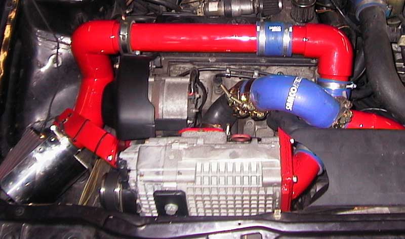

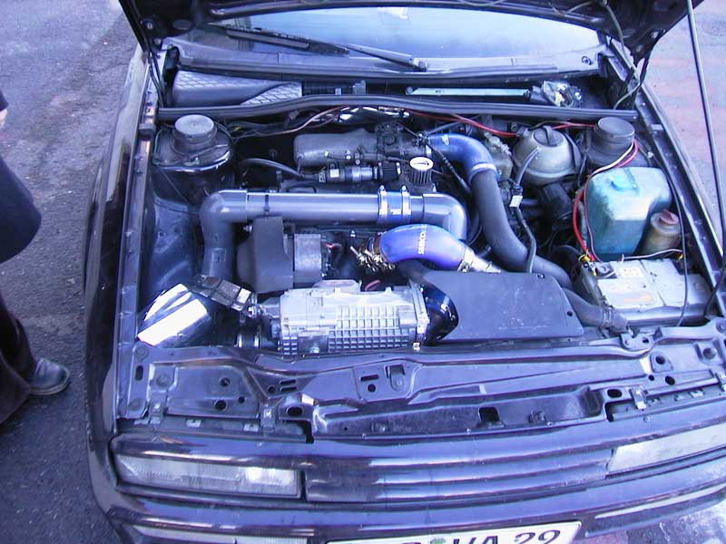

  • Beglück doch das Forum lieber mal mit nem aussagekräftigen Leistungsdiagramm. Die Werte die du immer angibst sind doch ohne selbiges völlige Augenwischerei.
    http://www.car-revolution.de/corrado/amg3.jpg
    http://www.car-revolution.de/corrado/amg5.jpg
    Mit kleinem LLK noch dazu? Mir solls wurscht sein...

  • Auf den AMG Kompressoren steht es drauf.Ist da gedacht für Blinde.
    Der AMG ist nie im Mazda verbaut worden, das ist solch ein Humbug.Das war der Geert, der so ein Teil von Mazda damals verbaut hat und dann vertickt hat über Ebay.
  • nee der geert hat so was nicht verbaut, nur gekauft, ist ein guter Kompressor nur der braucht wieder seine eigene Öl Leitung.
    nur von Prinzip sind die gleich wie der amg
    Aber die sucht mal die amg Kompressor, es gibt keine, ja nur für Traumpreise
