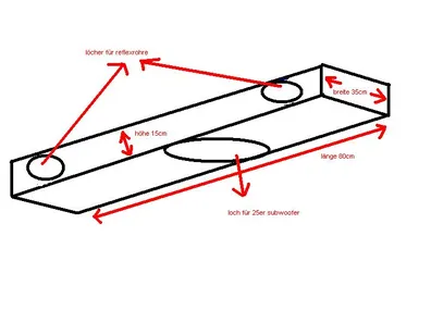

    ich möchte mir eine Basskiste basteln, hab euch mal ein bild gemalt wie es ungefähr aussehen soll von den maasen her. da ich mein Kofferraum brauche möchte ich das Teil flach wie möglich bauen, und daher brauche ich jetzt ein paar Infos ob eine Basskiste in der form sinn macht und was bringt.
  • die form ist nicht entscheidend. wichtiger ist, daß die kiste auf den woofer abgestimmt ist. also volumen und bauart (geschlossen/bass-reflex)... welcher woofer solls denn sein?

  • na ja meine frage war ja eigentlich der ob so ein flacher Gehäuse sinn macht.

  • ein flaches gehäuse kann auch funktionieren wenn das volumen des gehäuses passt. wenn du allerdings zu flach baust kann es sein das der woofer von der tiefe zu tief ist also gar nicht reinpasst.

  • ja das werde ich schon danach berechen, das bild war ja nur als beispiel gedacht. welchen 25 er woofer würdet Ihr denn empfehlen oder soll der woofer etwas grösser sein ?

  • also ich bau meine kisten immer so daß ein min.-abstand vom magneten zur kiste von ca 7-10cm vorhanden ist.
    bei BR-kisten kommt ja noch die länge des rohres dazu- ein z.B 10er rohr mit 20cm länge soll ja nicht unbedingt von der rückwand 3cm entfernt sein...
    bei akutem platz-tiefen mangel mußt halt auch nach nem flachem woofer ausschau halten- ali 8 u 10" :biggrin:
    ach ja, wenns dir optisch gefällt kannst den woofer auch mit magneten außen verbauen, mußt halt beim volumen berücksichtigen, aber dann hast keine probs mehr-zumindest geschlossen.
