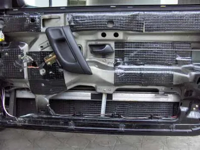

  • Ich habe mich gestern und heute an den Türen zu schaffen gemacht und muss sagen,
    dass alles ganz hervorragend geklappt hat. Ca. 8 Std. non-stop Arbeit.
    Mit ein bisschen Geduld und einem straken Haushalts-Haarfön werden die Matten
    richtig weich und lassen sich passgenau mit der Türkontur befestigen.
    Mit meiner Schätzung von 6-8 Matten pro Türe lag ich ganz gut.
    Es waren bei mir ganz genau 8,5 Matten pro Tür, da ich vom Außenblech
    auch noch die obere Hälfte (oberhalb der Querstrebe) gedämmt habe.
    Dachte zwar, das die alte Dämmmatte, die dort verbaut war, ausreicht,
    aber diese sah zum einen nicht mehr schön aus und zum anderen hat sie nur knapp
    die Hälfte der Fläche bedeckt.
    Der Klopftest nachher hat eindrucksvoll bewiesen, dass es sich doch gelohnt hat,
    das Außenblech (innen) komplett zu dämmen.
    Da ich noch zwei Matten übrig hatte, habe ich die im Bereich wo später die Speaker sitzen,
    doppelt verklebt. An den paar Euro sollte man echt nicht sparen.
    Kleiner Tipp für alle, die so etwas noch vor sich haben:
    Die alte Hohlraumversiegelung muss vor dem Kleben der Matten 100%ig entfernt werden.
    Bevor ihr euch mit Kaltreiniger an der harten Masse zu schaffen macht,
    nehmt den Fön, macht alles schön heiß und kratz das Zeug bis auf einen kleinen Film,
    der immer übrig bleiben wird, vom Blech.
    Anschließend kann der Kaltreiniger viel besser seine Wirkung entfalten.
    Werde nächste Woche noch mal 15 Matten nachkaufen, da ich auch noch den Kofferraum
    teilweise und die hinteren Seitenwände komplett dämmen möchte.
    Außerdem brauche ich noch 4 Matten pro Türpappe.
