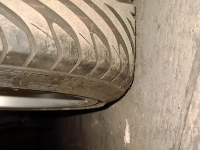

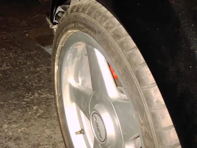

    das ist von der Reifenmarke abhängig.
    Ich hatte erst Falken drauf und jetzt Uniroyal.
    Beides 215/40R16
    Falken schräg und Uniroyal gerade Flanke.
    sonst weiß ich noch:
    BF Goodrich schräg
    Dunlop SP 9000 gerade
    Bridgestone gerade
    Goodyear Eagle gerade
    Passi16V

  • Ich mach Fotos, wenn du mir nicht glaubs! :mad:
    :winking_face:

  • Hab ich auch als Spass aufgenommen. :winking_face:
    Ich versuch das mal die Tage.
    Müßte jetzt durch 20cm Schnee laufen und hab nicht mal Licht zum knipsen.
    Waren FK451

  • ok, dann werden die 215/35 reifen weg sein. egal... wenn man die schräge auch mit 40er schnitt bekommt.. dann ist ja gut. bin ich mal gespannt weil ehrlich gesagt, glauben kann ich es nicht wirklich das die unterschiede sooo gross sind..
    aber man(n) ist ja lernfähig :)
    andreas
  • Ich will dich ja nicht belehren, aber helfe gerne..
    Auf jeden Fall haben die neuen geschliffen!

  • Ja bekommst ja nen Foto zum selbst beurteilen.
    Vielleicht ist dir das nicht schräg genug.
