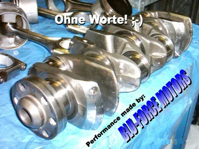

• Neben der höheren Betriebssicherheit, noch einige andere Vorteile:
    1. Geringeres Risiko des Bruchs, da die "Kerbwirkung" gegen Null läuft (polierte Oberfläche -> verdichten)
    2. Weniger Gewicht in den oszilierenden Massen, heisst: Motor KANN aggresiver hochdrehen, und dadurch wird der sportliche Charakter eines Motors positiv beeinflusst.
    3. Winkeln -> Gefahr von Kolbenklemmer durch "schiefe Pleuel" wird vermieden.
    4. Auswiegen -> Gleichmäßigerer Motorlauf (da keinen Störenden Frequenzen durch Unwucht entstehen). Wobei hier darauf zu achten ist, das Kopf und Fußgewicht mittels einer Apparatur penibel genau auszumessen (aufs Gramm genau) sind.
    Anbei ein Bild vom "Unterbau" meines Typ 17 :winking_face:
    Ungefähr SO sollte das dann aussehen.... :grinning_squinting_face:
    Grüße
    Mark

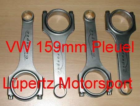

  • Es gibt/gab auch (gerade bei VW) die sog. "Salzgitter" oder die hochwertigeren(aufgrund ihrer Geometrie) belastbareren Ingolstadt Pleuel (entsprechend ihrer Herkunft bei der Herstellung).
    Diese Unterschieden sich in ihrer Form:
    Es gab einmal die sog. "I"- Pleuel(Salzgitter), und dann die sog. "H" - Pleuel(Ingolstadt)
    Beipiel H-Pleuel:
    http://www.luepertz-motorsport.de/assets/images/Pleuel_VW_159_21.jpg
    Beispiel I-Pleuel, so wie die meisten VW von Haus haben:
    http://www.wittkuhn-tuning.de/bilder/teileg/pleuel.jpg
    Der Unterschied besteht also im Querschnitt des Pleuels, (ob eher ein I oder ein H im Profil zu erkennen ist)
    Fast ALLE Renn bzw. Sportpleuel sehen so aus wie das "H" Profil.
    (Bei BRABUS(wo ich 2 Jahre gearbeitet habe) wurden ausschließlich "Con-Rods" von Arrow aus England verwendet.(Gesenkgeschmiedete Stahlpleuel, ähnlich der o.g. "H" Abb.)
    Stückpreis ca. 500€
    Zur Frage des Werkstoffs:
    Die Unterschiede sind bei Stahlpleuel zu Gusspleueln sicherlich primär die mit dem Werkstoff verbundenen Eigenschaften(bei Stahl höhere Druck bzw. Zugfestigkeit ergo -> belastbarer)
    Aber ein GUT gemachtes "I-Gusspleuel" ist allemal besser als Serie, es muss also nicht immer das Teure Teil aus England sein.
