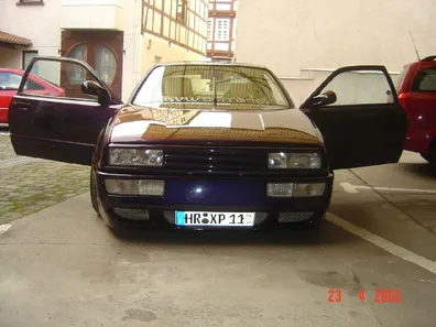

Bei mir sieht das so aus...

Habe das jetzt mit L-Winkeln gelöst. Bodenfreiheit ist 19,8cm. Also ausnahmsweise mal nicht illegal
