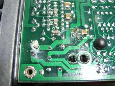

Hier für alle die es intressiert,nen paar Bilder von nem StG. wo die dichtung anscheinend nicht mehr so prall war. -
Jetzt läuft er wieder.
