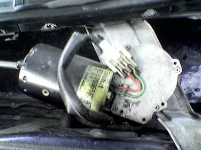

    Hier ein Foto von meinem VR Modell 92
    Stecker ist gesteckt und 5polig!
    Bei meinen 16V ebenfalls Modell 92 ist das Kabel eingegossen und geht durch die Spritzwand an die Steckverbindung. :klatsche:
    Die Belegung der Kabel am Motor hat sich laut Stromplan, wie oben schon erwähnt, nie geändert.
    Einzig und allein die Tatsache, das beim VR der Motor aus Platzgründen anders sitzt und anders aufgebaut ist, macht es wohl nur möglich wieder einen vom VR zu nehmen
    @Günther
    Glaube man kann die Nummer des Motors erkennen, oder?!

    Also bei den tausch motor den ich mir beim schlachter geholt habe ist ein gelbes pickerl drauf wo steht: VW (Audizeichen) 867955113A Made in Spain gibts den auch nicht?
    da wird doch wohl nicht die wischermotor mafia aus spanien dahinter stecken *gg*
    lg
    und auf dem motor is ein weisser 5 poliger stecker drauf einer geht auf masse vom motor der 2 is grün der 3 is blind der 4 is rot und der 5 ist wieder blind also bräucht ich nur so ein "zwischenkabel" aber woher griegen wenn nicht wo ausbauen *g*
