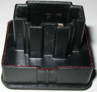

Hi,
ich bekomm den verdammten schalter nicht auf?!
vom neuen modell?
wie geht das, will ja nix abbrechen
MfG

Du musst einfach nur die kleinen Wiederhaken auf der Rückseite vom Schalter mit einen kleinen Schlitz-Schraubendreher aufhebeln, wenn ich mich recht entsinne...

bei bild 2 und 4 sieht man so kleine einbuchtungen
sieht aus als ob du da auch schon drinrum gestochert hast!!!
schau dir mal die pinns an
die müßten ja alle so | stehen und ich mein deren öffnungen waren / so
das heißt leicht verdrehen
schau es dir aber erst mal an
wie gesagt, is schon ein bißchen her...

also das mit dem verdrehen der pins wird ich lassen,hab meinem gerade nochmal aufgemacht.
du musst wenn du den schalter von untern siehst,nen schrauben dreher in die rillen zum rand stecken und ihn dann vorsichtig aufhebeln.
wie denn was raushebeln?! ich glaub ich platz hier gleich.. *Grml*
bekomm das teil wohl nie auseinander
so hab jetzt mal dein bild missbraucht.
die rot makierten stellen sind die rille die ich meine,da steckste nen schraubendreher rein und hebelst das stück für stück nach oben raus.
und schwubs is er offen und die siehst dort ne grüne LED und zwei metallplätchen.
so... hab die dinger jetzt auf (war auch echt einfach)
hab mich nur zu dumm angestellt
