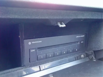

Bei mir ist der Wechsler von Werk aus im Handschuhfach montiert,mit ner Blende drumrum.
Bleibt natürlich nicht mehr viel Stauraum auser links ne kleine Ecke,aber sieht edel aus!
ist das selten?,weiß eig von allen das der Wechsler im Kofferraum montiert war,so wie bei mir hab ich das noch nirgends gesehn.

Von VW gabs den Wechsler nie im Handschuhfach. Hat bei dir wohl irgendjemand so nachgerüstet.
commander-cool
Also das bezweifel ich aber ganz stark das der Wechsler bei dir vom Werk in das Handschuhfach gebaut wurde.
Besser später als nie: Hier ein Pic von meinem im Handschuhfach montierten Wechsler.
Sieht ziehmlich so aus als ob der schon original so verbaut gewesen ist find ich.Mein Corri war als erstes aufs VW Werk zugelassen,falls das noch was zur Sache tut.
