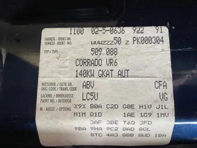

  • Also ich hab mir mal die Ausstattungsliste von der FIN (WVWZZZ50ZPK000304) gezogen:
    PRNR für den Motor ist M1M / Grundmotor T6Q damit handelt es sich um einen ABV und keinen AAA.
    Laut Ausstattungsliste wurden 3QJ verbaut, beschrieben sind diese in der Ausstattungsliste als Dreip. Sicherheitsgurte. Aber wenn man die Liste aus einem vorangegangen Post heranzieht könnte es sich dabei um die ELRA ohne Beckengurte handelnt
