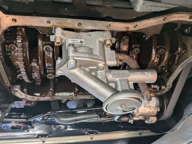

  • Hallo Corrado Gemeinde
    Ich wollte mich ja nochmal melden wenn ich die neue Ölpumpe verbaut habe
    Dies ist gestern erfolgt.
    Und siehe da der Öldruck ist so wie er soll!
    Ich habe jetzt im Standgas bei 100grad Öltemperatur gesunde 1,5Bar Öldruck
    und bei 2500ump beim fahren ca.3,8bar
    (5w40 Öl)
    Alles abgelesene Werte von den Instrumenten.
    Genaue Messung mache ich Mal wenn's passt.
    Verbaut habe ich die Pierburg Ölpumpe.
    Schön verarbeitet aber von der Haptik kommt die trotzdem nicht an die originale geschraubte ran;-)
    Zusätzlich eine Elring Ölwannendichtung und eine Van Wetzel Ölwanne
    Absolut empfehlenswertes Material was super passt
    Montage ist kinderleicht
    Anstatt der verbauten Papierdichtung an den Druckrohr Flanschen habe ich einen Hauch von Loctite Flächendichtung genommen.
    MFG Jonas
