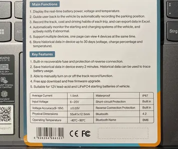

    Um Tiefentladung der Autobatterie zu vermeiden und auch als nettes Spielzeug habe ich einen Batteriewächter, der per Bluetooth die Daten ans SchmarrnPhone überträgt.
    Wer hat so einen Batteriewächter oder Battery Monitor eingebaut?
    Das Teil vor mir
    misst nicht nur die Spannung, sondern u.a. auch die Temperatur der Batterie.
    Ich frage mich allerdings was kann man aus der Batterietemperatur ableiten?

    Dirk, die Genauigkeit beim Batteriewächter wird mit 0,03 Volt angegeben, aber ob ich den xxx-Aussagen glauben schenken darf?
    Wenn ich das mit den Elkos und der LED erzähle, wirst Du‘s mir nicht glauben😵‍💫
    Ein Problem ist ggf. dass der Wächter „nur“ auf 12V Autobatterien Blei und LiFePO4 ausgelegt ist und die 9V-Batterie ja sicher nicht dazu gehört.
    Ich hoffe erst mal daran, dass der BW funktionieren wird.
    Weiß aber immer noch nicht, wie die Temperaturmessung mit dem Ladezustand in Verbindung gebracht/berechnet wird.
