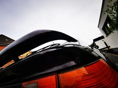

  • Hallo ihr lieben, ich brauch mal eure Hilfe... Ich weiß das Thema gab's bestimmt schon ausreichend in den letzten Jahrzehnten... Aber konnte nichts gsnz schlüssiges finden dann
    ... Gestern bei einer Ausfahrt musste ich festellen, daß der Heckspoiler nicht mehr funktioniert hat, auch auf manuelle tätigung hin nicht... Ohne Vorwarnung...!?? Bis zuvor alles okay..
    Vorgehn bei Fehlersuche?! , Sicherung habe ich geprüft.. Alles okay...
    Wie am besten dann weiter vorangehen logisch?!
