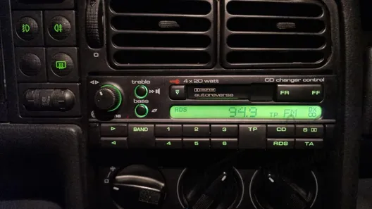

    Ein wenig fehlte aber noch zum 90er Glück - das Kasettenlaufwerk funktionierte leider nicht.
    Ich hatte zum Glück noch ein zweites, älteres Gamma. Laufwerk umbauen stand auf dem Plan.
    Ging dann doch reibungsfrei. Läuft alles wieder :winking_face:
  • Hi,
    Wenn ich das richtig sehe ist das jetzt verbaute Gamma auch das Korrekte für das FL- Interieur. Passt mit den abgerundeten Ecken besser zum smootheren FL- Interieur. Müsste doch auch einen externen CD- Wechsler steuern können.
  • Das ist richtig :) Das Gamma 3 habe ich auch nur geschlachtet, da dieses einen Displayschaden hat. Das jetzige Gamma gehört da rein, bleibt auch drin. Dafür liegt auch die entsprechende Anleitung in der Bordmappe - Details und so :grinning_squinting_face:

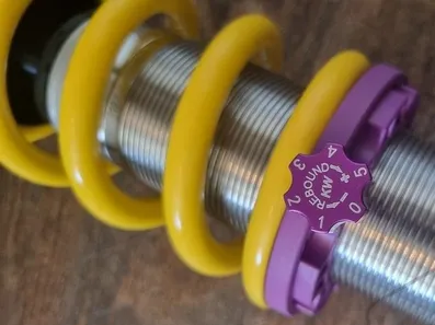

    Es ist etwas gelb/violettes eingetroffen.. :love: Leider wird meine Bühne erst am 01.04. frei - dann soll aber Angriff am Corrado stattfinden.

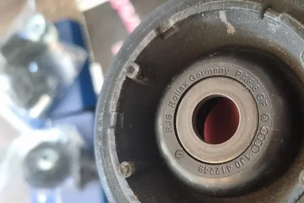

    Da ich für mein Cabrio noch neue Bonrath Tieferlegungsdomlager bekommen konnte, hatte ich damals die neuen Lemförder Domgummis zur Seite gelegt.
    Für die habe ich nun neue Lager bei VW bestellt. Wen es interessiert (Ich war von Sachs, Lemförder, o.ä. Zukaufteil ausgegangen) die Teile sind mittlerweile mit Golf 4 (1J0) TN von Rollax.

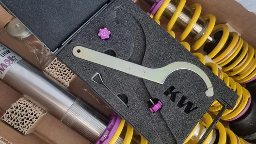

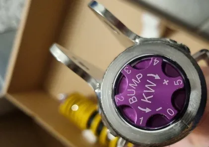

    Hinten kommt dann wieder Lemförder zum Einsatz. Und was macht man, wenn man nach dem Einstellen der Abstände nach Gutachten keinen passenden Imbus zur Hand hat?
    Man schaut in die KW Toolbox und merkt, dass die bei KW einfach mitdenken! Die sind nun so auch einbaufertig... :thumbsup:

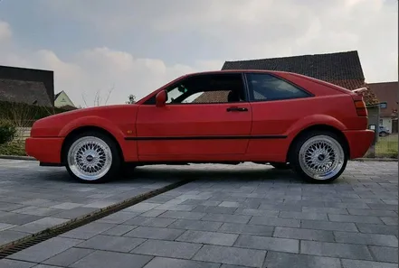

  • Ich hatte zwar die RS301 gezeigt, hier nun aber noch mal montiert auf dem Auto :smiling_face_with_heart_eyes:
    Wie ihr sehen könnt, mit dem originalen Fahrwerk ist das keine Option - dafür das KW V3.

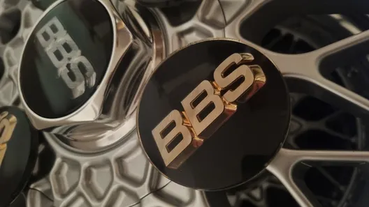

    Zudem kamen gestern noch gute gebrauchte Embleme in Schwarz/Gold an :thumbs_up:
    Nächste Woche Mittwoch ist es schon wieder so weit :grinning_face_with_smiling_eyes:

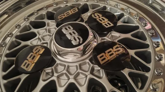

  • Hey, also vorne ist es ja Original RS301 in 7.5 x 17 mit ET 33
    Hinten wurde umgebaut auf 8.5 x 17 (Aussenbett 1.5“), dadurch ET ca. 20
    Natürlich alles mit Originalteilen. :winking_face:
    Reifen Hankook Ventus S1 evo
    Vorne 195 / 40 17
    Hinten 205 / 40 17
    Das kann man also jederzeit zurückrüsten. Ebenso bleibt die Karosse Original (Kanten sind nicht gelegt), sodass ich noch nicht sagen kann wie weit er runter kommt.
    Halt so, dass es nicht schleift und nicht bearbeitet werden muss, oder eben soweit wie es das Gutachten zulässt. :thumbs_up:

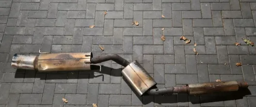

  • Was ist noch so passiert? Da meine originale Abgasanlage aktuell komplett Serie und glücklicherweise in echt gutem Zustand ist, hab ich mich gefragt wie ich die konservieren kann.
    Ich hab das Auto schließlich zum fahren gekauft :winking_face: Da kam mir nur Ausbauen in den Sinn. Da die originale Abgasanlage zudem echt leise ist, dachte ich mir, zu dem Fahrwerk passt etwas mehr Edelstahl ganz gut. Also eine Bastuck Abgasanlage second hand erworben. Kam im Originalkarton, ein gutes Gefühl. Also ab nach Hause und mal auspacken.
    Diese darf also weiterziehen, der Zustand überzeugt mich dann doch nicht. Ich denke ich werde eine neue Bestellen.
    Wie sind hier die Meinungen zu Bastuck und Friedrich Motorsport? Ist das Material vergleichbar? Ich denke als EG Anlage werden beide ähnlich klingen?

  • Wie trägst du einen Reifen mit Lastindex 81 auf dem VR6 ein? Mit 924kg tragen beiden Reifen weniger als ein VR6 in der Regel auf der VA wiegt.
    Wie siehts mit umgebauten Felgen aus? Die trägt man ja auch nicht mal eben ein. Original Teile hin oder her. Einen Gutachten von BBS gibt es ja dafür nicht.
    Wie Bastuck heute ist, kann ich nicht sagen. Die alten mit dem roten Gutachten sind sehr laut. Außerdem passt das Endrohr nicht in die originale Aussparung.

    Speziell diese Bastuck-AGA wird mich wieder verlassen, schaue mich dann mal neu um. :thumbs_up:
    Eintragen von umgebauten Felgen ist nicht möglich. Im Fzg.Schein steht eine VA-Last von 930 kg :winking_face:

  • Eintragen von umgebauten Felgen ist nicht möglich. Im Fzg.Schein steht eine VA-Last von 930 kg
    Wenn die Felgen nicht eintragbar sind, spielt es im Grunde auch keine Rolle was der Reifen kann.

  • Ja, die Aussage muss ich etwas relativieren. Es geht ja schon, bedingt nur Minimum den Impact-Test mit der Reifengröße.
    Demnach musst du die Felgen noch mal bauen, um diese Untersuchen zu lassen - dafür zu selten und zu teuer :winking_face: Da ich die Felgen ebenso selten fahren werde...

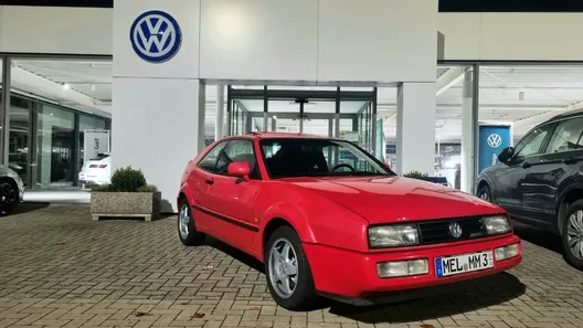

  • Guten Abend zusammen :smiling_face_with_sunglasses: Er läuft wunderbar!
    Da der Daily zeitweise mit Schaden an der Wasserpumpe ausgefallen war, war ich mehr als gedacht mit dem Corrado unterwegs :thumbs_up:
    Was mich allerdings irre macht sind diese Spiegel mit Vergrößerungs-Funktion. Gibt es da Unterschiede?
    Wenigstens kann man tolle Bilder schießen :smiling_face_with_heart_eyes: Hier also mal "einfach so":
