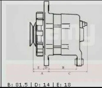

Genau das ist es... Ich habe noch eine schwarz gepulverte mit Carbon Ring vom G60, die ich aber nicht rein bekomme, weil der Halter direkt am Zahnriemen sitzen würde. Mich würde interessieren, ob die der Golf 3 16V oder sonstige 16V den gleichen Abstand haben, wo man sie auf den Halter setzt und mit der langen Schraube befestigt.
Quasi das Maß B
Danke
