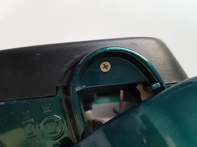

  • Ich habe hier mal eine bebilderte Anleitung erstellt, wie man den Außenspiegel unserer Corrados beschädigungsfrei zerlegt.
    Voraussetzung:
    Der Spiegel wurde in der Tür elektrisch abgeklemmt und der Spiegel selbst von der Tür abgeschraubt.
    Benötigte Werkzeuge:
    - Kunststoffkeil zur Demontage des Spiegelglases
    - eine M8er Maschinenschraube 80mm lang mit einer Unterlegscheibe und einer M8er Mutter
    - alternativ eine M8er Gewindestange mit 3 M8er Muttern und eine Unterlegscheibe
    - zwei 13er Maulschlüssel
    - einen Kreuzschlitzschraubendreher Größe PH2
    Zunächst muss das Spiegelglas entfernt werden. Dazu beherzt mit einem Kunststoffkeil, oder auch mit den Fingern das Glas von der Außenseite des Spiegels abhebeln:
    Mit dem Kreuzschraubendreher den Stellmotor abschrauben. Das sind die 4 inneren Schrauben:
    Nun den Stellmotor abnehmen und die 4 Anschlussleitungen abziehen. Die Leitungen klemmen zwar gut, sind in den Motor aber nur gesteckt. Um die Belegung keine großen Gedanken machen die Leitungsfarben stehen hinten auf dem, Motor drauf.
    Den Leitungsstrang jetzt aus dem Fuß herausziehen und die Schraube, oder Gewindestange wie im Bild gezeigt vorbereiten:
    Die Schraube mit der Unterlegscheibe folgend einlegen:
    Die Schraube nun mit der Mutter zur Feder hin schrauben und die Schraube im Gehäuseträger vorspannen.
    Im Anschluss mit den Schraubenschlüsseln die Mutter Richtung Feder drehen um die Feder zusammen zu drücken. Dabei darauf achten, dass die Schraube oben nicht heraus rutscht.
    Wenn die Feder fast zusammen gedrückt ist, kann man den unteren Fuß soweit verdrehen, das die 3 Haltenasen in den Nuten des Fußes passen:
    Das letzte Bild kann ich nicht hochladen. Hier also einfach den Fuß nach oben abziehen.
    Der schwarze Kunststoffrahmen kann nun durch lösen von 4 Kreuzschrauben innerhalb des Spiegels und einer Schraube unten unterm Fuß demontiert werden. (danke an Dr_G60 für den Hinweis)
    Die Montage erfolgt sinngemäß in umgekehrter Reihenfolge.
  • Super Anleitung Dirk. So hab ich es seinerzeit auch gemacht und wenn mir niemand gesagt hätte, Du brauchst eine Schraube, wie die vom Lenkgetriebe, wäre ich nie drauf gekommen.
    Eine kleine Anmerkung, der schwarze Rahmen ist mit 5 Schrauben befestigt, die fünfte Schraube sitzt unter dem Spiegelfuß.
    Gunther
