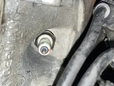

Hallo zusammen,
hab den kleinen heute aus dem Winterschlaf geholt.
Plane weg, Batterie rein, schlüssel rum, kurz warten bis überall Druck anliegt und gestartet. War auch direkt da. Lief auch kalt gut.
Dann paar Meter damit gemacht und je wärmer er wurde, desto unruhiger lief er.
Im Stand "klackert" es unregelmäßig.
Wenn ich beim fahren Gas geben will, ruppelt er kurz, so als ob er zu wenig Benzin bekommt, anschließend zieht er durch, als ob nix wäre. Im oberen Drehzahlbereich spricht er direkt an (ab ca 3000U/min). Beim Geschwindigkeit halten, wenn die Drehzahl unter 3000U/min ist, fährt er sich auch eher so schleppend.
Ich weiß nicht genau, wie ich das beschreiben soll. Fährt sich ruppig.kopfkrat:
Hatte vor 3 Wochen div. Unterdruckschläuche getauscht.
Nachdem ich den Unterdruckschlauch vom Benzindruckregler erneuert habe und den zum Steuergerät (jop, exakt 1m), ist mir erstmal aufgefallen, das der Unterdruckschlauch zum Tacho nur ca. 7-8 cm lang ist und dort dann in die Weiße Leitung direkt geht. Soll bestimmt so sein
Vom Warmen Motor im Stand hab ich mal n Video gemacht. Man sieht da auch das er bei jedem "klackern" nach vorne "bockt", als ob ein Zylidner nicht richtig läuft.
Erneuert wurde Anfang letztes Jahr Zündkerzen, Zündkabel, Zündverteiler.
Ideen?
