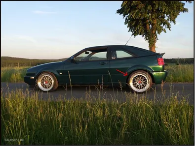

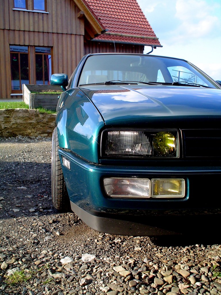

mein VR6 steht gerade beim Lackierer. Habe mir nun die gewünschten Räder schon neu gekauft (Brock B2 mit 225/35/17) um die Freigängigkeit (Bördeln) u. U. gleich mit zu erledigen.
Heute wurde ich angerufen bzw. hab Bilder bekommen und mich traf fast der Schlag (siehe Bilder).
An der VA steht das Rad gut 2cm raus. Hinten sieht es passend aus.
Ich hatte an meinem damaligen 16V 9x16 ET 15 bzw. später dann 8x17 ET 35 drauf ohne Probleme was dies angeht. Die 8x17 hatten noch richtig viel "Luft" nach außen von daher dachte ich die 8,5 sollten jetzt kein Problem darstellen. Macht die Plusachse so immens viel aus?
Der Corrado ist zwar momentan hochgebockt weil ziemlich entkernt und noch Originalfahrwerk, zumindest hinten verändert es sich dann noch ein bißchen keilförmiger und.
Aber das an der Vorderachse ist doch nicht normal!? Kann es sein, daß trotz Prägung "ET35" es sich um die "ET13" handelt?
Kotflügel ziehen kommt für mich absolut nicht in Frage.
Ansonsten muß ich Dinger wohl "widerrufen" und zurückschicken....:(
