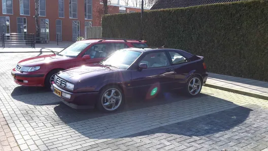

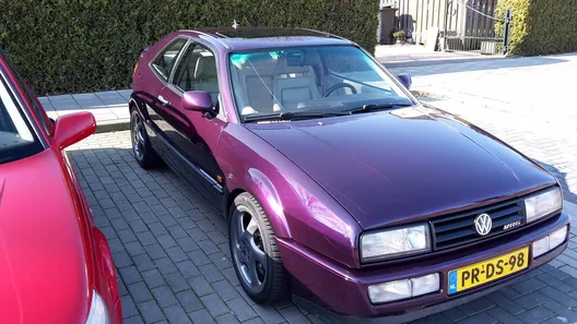

    Ich hab mein Corrado mittlerweile 9 jahre, und möchte den auch gerne noch lange behalten. Allerdings werde ich dieses jahr umziehen nach Deutschland, (wohne jetzt noch in Holland.) Also mus ich mit dem auto zum tüv...
    Daher werde ich wohl für alles was dran gemacht wurde eine ABE oder so brauchen denke ich mal? Oder es halt ändern.
    Die info's zu mein auto:
    -1990 Corrado
    -'96 ABV motor, komplette '94er technik. mit 6-gang 02A getriebe.
    -VW Motorsport VSR
    -Koni stahl gewindefahrwerk
    -288mm Front bremsen
    -Golf 4 bremssattel hinten
    -Stahlflex Bremsleitungen
    -Powerflex (lila) PU Buchsen vorne und hinten
    -Hartmann Motorsport AGA (kommt nächsten monat drunter, inklusive minikat und original metallkat)
    -Friedrich Motorsport Fächerkrümmer
    -Seidl Tuning spoiler auf der scheibe hinten
    -spoonfed tuning heckspoiler
    -originale abnehmbare AHK
    -Personal sportlenkrad
    Ich hab auf jeden fall für das lenkrad, die hartmann anlage und das VSR die ABE.
    Könte mir hier noch jemand and ABE's helfen die ich noch brauchen würde?
    Und wo könte mann am besten hin fahre für eine tüv abnahme mit sowas? (raum 48599 Gronau)
    Hab selber bisher natürlich noch nie mit dem tüv zu tun gehabt.. :peinlich:
    Ich hab mir meine meinung schon gebildet, also bitte belästigen Sie mich nicht mit Fackten.
