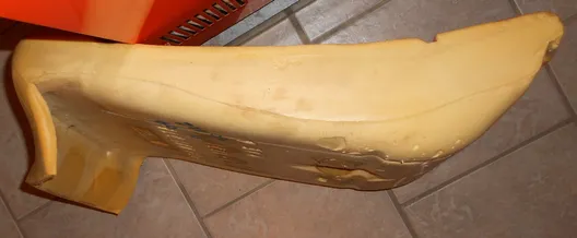

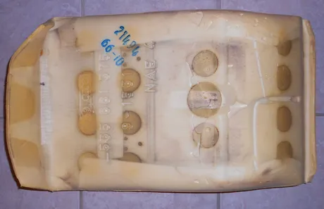

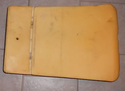

  • Ich hatte meine Sitzfläche 2016 bei Classic Parts bestellt, Kostenpunkt: 82,65€ für den normalen Sportsitz (kein Recaro), Teilenummer: 535881375. Ich meine, dass auch das Cabriozentrum Osnabrück vor ein paar Jahren sowas angeboten hatte....
    Da es aktuell dort scheinbar nicht lieferbar ist, denke ich, dass ein Spezi, der auch Sitzmöbel neu polstert, das hinbekommen sollte. Auch deinen Wunsch mit einem erhöhten Härtegrad. Die Form des Schaumstoffes ist halt wirklich für den Laie nicht einfach 1:1 reproduzierbar, aus einem vollen Block.
    In den Fotos, dass ist meine alte Sitzfläche, welche ersetzt wurde.
