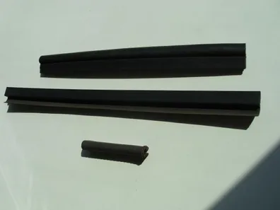

Kantenschutz Motorraum: wohin?
  • Das kurze Teil könnte an das Lüfterblech am Kühllüfter gehören, oder an die vorderen Halterungen der Stoßstange.
    Das ganz lange Stück sieht aus wie die Dichtleiste, die zwischen Armaturenbrett und Windschutzscheibe kommt, nur halt viel zu kurz.
    Im Bereich des Wasserkastens könnte die auch hingehören.
    Das mittellange Stück kann ich so nicht genau erkennen.
  • die kurzen Stücke am Lüfterblech sind schon dran, die sind auch schmaler. Evtl. irgendwo auf dem Längsträger? Hab nur bei meinem anderen VR6 nichts gefunden.
    Die anderen beiden Teile sind Profil her identisch, fürs A-Brett definitiv zu kurz und zu klein. Und waren auch ganz sicher im Motorraum verbaut.

    Das ganz kleine Stück dürfte vom Längsträger Fahrerseite sein.
    Wenn du zwischen Wischwasser-Behälter und Ausgleichbehälter runterschaust ist auf der Falz vom Längsträger ein kurzes Stück Kantenschutz für die Kabel die dort hergehen.
    Wie groß sind denn die Teile von den Maßen her?
  • Gute Idee, gemessen hatte ich die Dinger, nur vergessen hier reinzuschreiben;)
    Das kurze Stück ist 7cm lang, die beiden anderen 24, bzw. 31cm

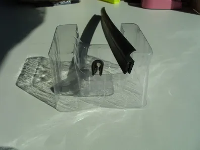

    Am Schloßträger im Bereich Scheinwerfer gibt es auch eine sogenannte "CW-Abdichtung".
    Das könnte das linke auf dem zweiten Bild sein.(also das U-Profil)
    Allerdings gibt es diese Abdichtung rechts und auch links, also entweder hast du noch eine rumliegen oder schon beide verbaut und dieses gehört doch woanders hin.

  • Die beiden größeren Abdeckungen sind ganz sicher die CW- Wert Abdeckungen.
    Die gehören unterhalb der Scheinwerfer an den Schlossträger. (Werden von hinten aufgesteckt)
    Weiß jetzt allerdings nicht welche Seite die lange Abdeckung bekommt.

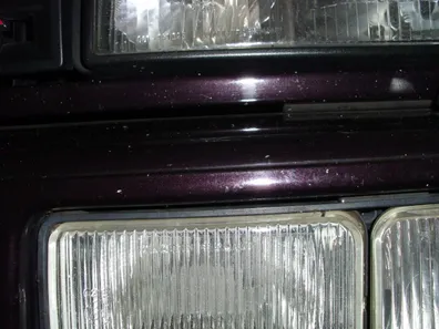

  • Danke Jens, dass du mich auf den richtigen Weg gebracht hast. Sitzen zwischen Stoßstange und Schloßträger, da muss die Stoßstange nochmal runter:motz: Hab sie nun bei meinem 93iger auch gefunden. Das kürzere Stück sitzt auf der Fahrerseite, außen bündig, innen fehlt ein Stück, da wo dahinter der Kühler sitzt, siehe Foto.

  • ok, Dirk, wenn der Schlossträger beim Lackierer ist, dann sind sie wohl weg:( Mein 93iger hat sie auch, wenn man weiß, wo man suchen muss:biggrin:
    Mit dem Leder geht ich da auch immer durch, da sie ca. 15mm weiter drinnen sitzen, bin ich bisher nicht hängengeblieben.
    Wenn dein Schlossträger zurück ist, schau mal von unten drauf, da sind zwei Blechschienen dran, da werden die Gummis draufgesteckt, auf der Fahrerseite ist die Schiene etwas kürzer.
