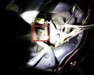

    Gibt es hierzu noch Tipps?! Also Zündung einstellen, oder hätte mir jemand einen Leitfaden? Blitzlampe habe ich. Habe auch schon mal eingestellt, aber ich habe keine Ahnung mehr was ich da wie abgeblitzt habe. Wo ist denn das Loch für die Kerbe an der Schwungscheibe?
    Und: wo muss ich die Blitzlampe anschließen? An welchem Zylinder? 1. ?
    War das nicht das Loch hier? Rechts unter dem Temp-Fühler circa?
    Dann einmal durchdrehen und schauen, einmal müsste die OT Markierung mit einer 0 sein, und die dickere Kerbe die 6° vor OT?
    Ja genau, diesen Gummistopfen abziehen.
    Die Kerbe haben nicht alle, einige haben nur die OT-Markierung.(die 0)
    Wer die nicht hat kann sie sich nachträglich machen indem er 14,5mm links neben der OT-Markierung seine Kerbe macht. (das sind dann 6° vOT)

    An Zündkabel 1 wird die Lampe angeschlossen.
    (wer sich die Frage stellt wo der erste Zylinder ist: Klickt mich)
