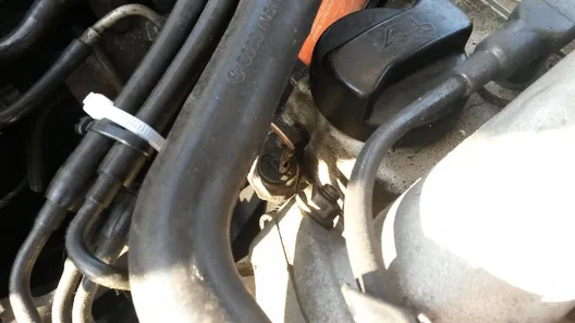

Der 1.
Was ist das für ein Stecker/Schalter/Fühler unterhalb des Öldeckels?
Vielen Dank schonmal

Lüfternachlauf, wenn die Temperatur unter der Haube zu hoch wird. (Stauwärme)

Und dann noch diese zwei:
- Der blaue unterm Leerlaufstabi (Was macht der, denn wenn ich ihn abziehe ändert sich nix)
- Und der einpolige hinterm Kühlwasserflansch
Bild 1 mit dem blauen Stecker ist dein Kaltstartventil.
Bild 2 ist der Temperaturgeber deiner Wasser-Temperaturanzeige.

Wenn der blaue Stecker vom Kaltstartventil abgezogen ist sollte das Ventil geschlossen sein, richtig?
Dann kann meine Fehlersuche ja mal beginnen

Zur Funktion des Kaltstartventil:
http://www.vwcorrado.de/forum/showthread.php?t=107375
