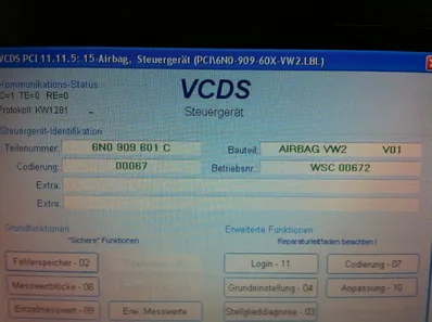

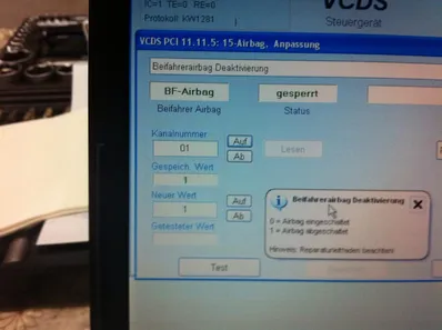

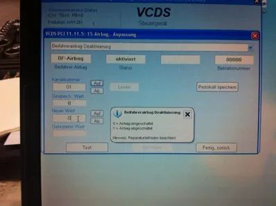

Beifahrerairbag deaktivieren
normaler Maxi Cosi hat bei mit genau gepasst. Zum Glück ist die Zeit vorbei
Gunther -
Ist meine letzte Zeit.
als Babyschale hatte ich auch den MaxiCosi drin. Ansonsten codier den Beifahrerairbag halt raus.
