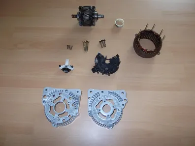

    Nun mein Problem, die Anzeige im Cockpit sagt eine Spannung von knapp unter 12V an, ich schmeiße den Hobel an und es sind nur noch 11V llt. Anzeige.
    So, nun an der Batterie gemessen, unter 12V, an der LiMa gemessen 11,7V (Batteriewert)
    Ich habe die LiMaauseinander gehabt um Sie neu zu lagern und die Gehäusehälften pulverbeschichten zu lassen.
    Ich hoffe ihr könnt anhand der Bilder erkennen, wo mal wieder der Teufel im Detail steckt.
    Ausbau war ganz easy, nur die Diodenblatte musste ich entsprechend dem Wickler anlöten...bzw. zusätzlich gelötet.
    Danke!
  • Hast du denn nachm pulverbeschichten alle Anlageflächen von der Beschichtung befreit? weil sonst fehlt jetzt die Masse. Also Hauptsächlich bei den 3 Schrauben der Diodenplatte und an den Gehäusebefestigungsschrauben.

  • Laut Bosch Dienst eben sind die 3 Schrauben der Diodenplatte die Masse. Die ist ja an das Gehäuse geschraubt.
    Die Gehäusehälten sind def. komplett gepulvert, nichts blank gemacht etc.
    Ich weiß jetzt nur nicht, ob ich die Auflageflächen der Limahalterung blank gemacht habe-.-
    Ich würde daher gerne eine Masseverbindung von einer Befestigungsschraube der LiMa an die Masseklemme am Motor schaffen.
    Kann hierzu jemand sagen, wie dick die Leitung sein muss bei einer 90A LiMa?

    Also, nachdem ich die LiMa ausgebaut habe, den Träger an entscheidenen Stellen sauber geschliffen habe, die LiMa wieder eingebaut habe, die Kiste anschmiss und die Anzeige 12V zeigte, gönnte ich mir erstmal nen Schluck.
    Zudem die Gewindebuchse der LiMa + Schrauben verdudelt:motz:
    LiMa wieder raus und nochmal alles angesehen. Und schau an, der Regler bekommt auch Masse übers Gehäuse.
    Wieder glatt gemacht und wieder eingebaut. Auto gestartet 12V mit Gas geben.
    Schnauze voll, Sachen gepackt, Garage zugemacht und ab nach Hause.
    Am nächsten Tag ne neue LiMa bestellt 250€ + Steuer:-O!!!
    Eingebaut, angeschmissen 12V ABER Gas gegeben, zack 14V, jetzt aber das komische.
    Auto geht auf Drehzahl und hat 14V, soweit OK
    Wenn ich das Auto anmache 12V, gebe ich etwas Gas geht er wieder auf 14V.
    Normale Symptome einer neuen LiMa?
    Edit: Messungen an der LiMa und Batterie zeigten gleiches wie die Anzeige!

  • Je nach Hersteller (Aufbereiter) normal.
    Gas geben = Erregerspannung steigt = Lima beginnt Strom abzugeben.
    Ist also absolut OK.
    Deswegen wurde hier auch gefragt ob Du mal über 2000 rpm gedreht hast.
