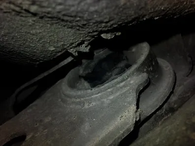

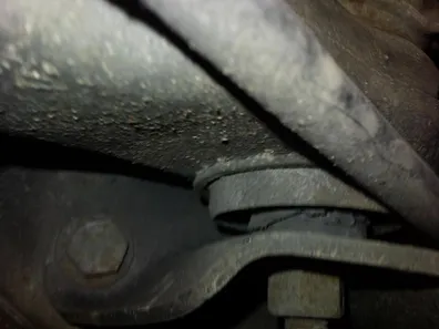

  • Hab mir die Buchsen angeschaut, die hinteren sind jeweils ganz schön eingerissen, die vorderen sind etwas porös. Am Querlenker selbst ist keinerlei Rost, also werde ich nur alle Buchsen wechseln und die Traggelenke.
    Hätte nächste Woche zum Tüv gemusst, das hätte er doch dann sicherlich mit den Buchsen bemängelt!?

  • Definitiv hätte dir der TÜV da ne Abfuhr erteilt. Neue Buchsen von Lemförder oder VW sind qualtitativ guut. Lass die Finger von Febi oder Billigteilen. Die wechselst du nach paar Wochen wieder. Querlenker gibts auch komplett im Zubehör.
    @ Corri VR6 lass die Finger von Febi. Gab schon gunug Ärger mit qualitativ schlechten Teilen vor längerer Zeit. Vaiko, Lemförder sind empfehlenswert.
  • Die sind ja wirklich total kaputt, schleunigst machen. Sind die Hinterachsbuchsen schon neu? wenn nicht kannst da das selbe erwarten.
