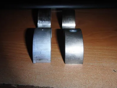

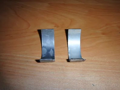

    habe am WE mal meinen Motor zerlegt und auch festgestellt wie ein paar vor mir das sputterlager in der deckelseite verbaut waren und nicht stangenseitig
    zum beweis hab ich extra fotos gemacht
    links stangenseitig / rechts deckel
    meine frage is jetzt welche kriterien von nöten sind das diese diskutierte maßenträgheit nicht mehr gegeben ist bzw. wann es sinn macht die sputter stangenseitig zu verbauen ?

    ja das weis ich aber beim G60 mit ausnahme nicht, siehst du ja auch an den bildern, hab die lager gestern aus nem jungfräulichen block raus gemacht, wurde schon oft diskutiert, " cmw116 " kann dazu besser stellung nehmen weil er den damaligen mitentwickler kennt und sich schonmal über diese ausnahme unterhalten hat, will sagen das man sich sehr wohl etwas dabei gedacht hat

    nein das linke war bei mir stangenseitig mit der nummer 026
    rechts das milchige oder weiße im deckel mit der nummer 037
    -- Beitrag erweitert um 18:53 Uhr -- Vorheriger Beitrag war von 18:38 Uhr --
    An den nummern ist gut nachvollziehbar welche schale welche ist, also sputter oder 3-stoff, bevor der hinweis kommt, beide sind in die "einheitsschale" geändert worden
    in dieser reihenfolge ( 026 stangenseitig / 037 im deckel ) waren die schalen bis jetzt bei jedem verbaut gewesen, wenn es die ersten waren
    KS und glyco haben allerdings noch den vermerk dieser alten nummern
    die vorschreiben das die sputter in den deckel gehören auch wenn ich das selber nicht 100% verstehe und "sonst" allen die das gegenteil behaupten gern rechtgeben würde
    hier mal nen paar bilder von meinen neuen RS2 lagerschalen von VW
    3-stoff links / sputter rechts
    (034 105 701 007) (034 105 701 B 40Z)
    im vergleich zu den alten in oben genannter reihenfolge
