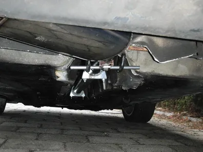

  • also langsam reg ich mich jetzt auf mit dem schrott
    ( überflüssige halter entfehrnt, x mal ausgerichtet......ect )
    hab schon mit bastuck telefoniert, die meinen das kann nicht sein es gab noch nie beschwerden
    also entweder ich bin jetzt langsam echt zu blöd ne auspuffanlage zu montieren, dann wäre es aber die erste !!!!
    oder die wollen mich verarschen
    hier mal nen paar bilder
    für weitere tipps wäre ich sehr dankbar
  • den halter auf bild 1 also am MSD hab ich schon gedreht sonst würde der ESD
    garnicht aus der stoßstange hinten rausragen weil der MSD dann weiter richtung kat geht.....
    zum glück sind bei mir alle halter am fahrzeug nur geschraubt hab noch nen 89er modell stehen, da sind die alle fest verschweißt mir der bodengruppe
    mit dem ESD muss ich mir noch was überlegen denke ich biege das rohr am anschluß bisschen und den halter richtung endrohr
    aber schon ne *******erei das bastuck sagt das dass nicht sein kann und die noch nei ne reklamation hatten.....

  • Die wird nie vernünftig passen. Irgendwo eckt das immer, habe lange gebraucht bis sie so saß das nix mehr rappelte.

    Ich habe folgendes gemacht, Halter am MSD gedreht, hast du ja schon gemacht, den Halter am ESD mit den beiden Gummis abgeschnitten und neu angeschweißt dazu habe ich aber auch noch das Auspuffrohr durchgeschnitten, ESD ausgerichtet und neu vergeschweißt.
    An dem anderen Halter am ESH hab ich nen Stück Rundmaterial angeschweißt welches nach unten zeigt so das das Auspuffgummi nicht wandern kann.
    Hat zwar nen Tag gedauert aber bin ganz zufrieden mit dem Ergebnis, klappert nichts und schlägt nichts an!
    Kleiner Tip noch: Die Gummis die du benutzt sind glaub die normalen, hatte ich zu Anfang bei mir auch drin, nach 3tkm war das Gummi am ESD fertig! Hol dir lieber gleich die Verstärkten, Teilenummer 1H0 253 147 B oder
    1JO 253 147 D ist die schmale Variante!

  • Also den Oberen Halter auf Bild 3 musste wegschneiden weil du den nicht brauchst, am ESD würde ich mal den dafür nötigen Halter für den VR6 von Bastuck bestellen :)
    welchen halter meinst du den ?
    der am endrohr oder der zum MSD ?
    der obere am endrohr ist nur geschraubt
    und den unteren muss ich irgendwie ändern das der ESD weiter nach rechts und weiter nach oben kommt
    mein MSD passt eigentlich ganz gut, sieht auf dem bild nur so aus
    als wäre der schief, ist aber genau parallel zum unterboden und das rohr zum ESD kommt so hoch wie möglich aber ohne das es oben anstößt

  • sooooo...
    also hab meinen halter bekommen von bastuck, meiner meinung nach sollte der bei jeder anlage bei liegen, egal ob vr6 oder g60
    den halter hinten am ESD hab ich auch entfehrnt
    hab´s auch gleich montiert....jetzt wären mal wenigstens die aufnahmen alle richtig
    das der ESD, wenn er richtig liegen würde, auch passt
    beim einhangen des gummis am endrohr habe ich aber trotzdem noch das prob
    das der ESD gesamt einfach zu tief und zu weit rechts hängt, der gummi spannt und rutscht irgendwann auch vom halter des ESD´s
    wenn ich das eingangsrohr am ESD nun biege, so wie ich das vor hatte, denke ich dass das endrohr nicht mehr grade mit der stoßstange abschließt, also schief rausragt
    naja also viel weiter hats mich nicht gebracht........ :frowning_face:
  • Hi, also ich habe den vorderen Halter vom ESD entfernt und als zusätzlichen Halter für das hintere Gummi genutzt. So, dass die Aufhängung hinten nicht abrutscht. ---> Hält jetzt ohne Probleme.
