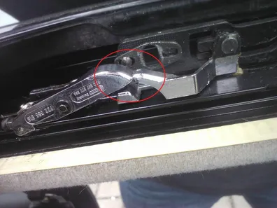

  • Hallo Freunde! Hab jetzt ein Glasschiebedach von einem Facelift! Nur folgendes Problem!
    Beim Versand sind beide Führungen (Schienen) die das schiebedach zurück schieben und auch aufstellen gebrochen! Kann ich jetzt vom Corrado Stahlschiebedach diese Teile umbauen? Bzw. was passt alles vom Facelift mit dem Corradodach zusammen?
    Ich weis allerdings das vom 35i Vorfacelift alles das selbe ist! Hoffe auch vom Glasdach!
    mfg
    92'er VR6 moonlightblue BBS RS301 Bastuck KW
