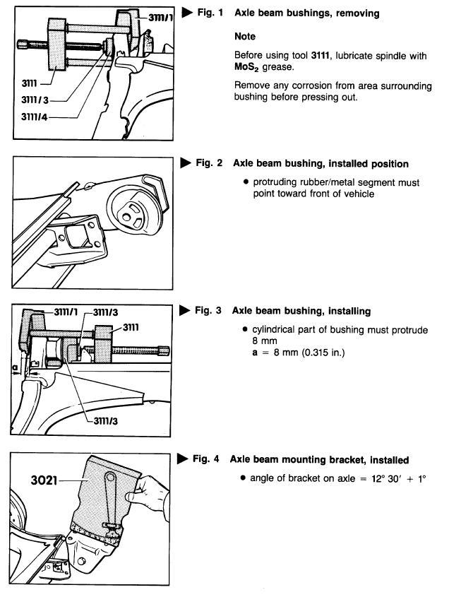

    Hier mal ein Bild davon Lager Bild
    Wenn man dieses falsch einsetzt, dann verspannt es sich bei Belastung und nutzt schneller ab, wodurch das Fahrverhalten wieder schwammig wird.
    Mfg Matze
    Hier noch ein Bild für die die das mit dem Winkel nicht glauben:
    Bild Hinterachslager
    Die Achse muss in einem bestimmten Winkel zur Karosserie angeschraubt werden, damit die Gummimetalllager quasi auf Vorspannung sind. Das wird mit einer Lehre bei VW eingestellt, bzw leicht angezogen, dann wird die achse montiert und komplett festgezogen wenn der Wagen steht.

    Wichtig ist nicht der Winkel beim einpressen des Lagers an sich, sondern der winkel der Achse zur Karosse (siehe mein 2ter link im oberen Post), der wird voreingestellt, die Schrauben angezogen und dann wird die Achse montiert, und fest verschraubt. Wenn der Winkel nun nicht stimmt, verspannt das Lager, und da es assymetrisch aufgebaut ist, wird es dann wohl einreissen oder ähnliches.
