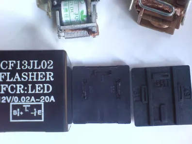

Hab gestern mal die Relais original und China zerlegt und hab folgendes geändert. Wer weis, dass die 31 Masse ist und das beim Chinarelais genau seitenverkehrt ist hat fast schon gewonnen. Ich habs über kreuz gelötet und dann hat es wenigstens erstmal funktioniert wenn nur die LED drin ist. Leider hat die Glühlampe vorn zu viel Widerstand und es geht in der Kombiation LED-Lampe nicht. Also werd ich mir von noch ne LED-Lampe holen und dann funktioniert es.
Umbau siehe Bilder dauert grad mal 10Minuten.

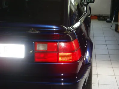

Hab auch wieder etwas neues: Da die LED's wie ich sie verbaut habe zwar gelb/orange Blinken aber leider etwas dunkel sind, hab ich etwas weiter rumprobiert.
Eine LED-SMD Blinkerlampe von Hypercolor.
http://www.hypercolor.de/images/product…images/24_0.jpg
Zum Art: Ist zu bestellen in "gelb-orange" und kostet 24Euro/St.
Zum Ergebnis: Blinkt wesentlich heller, leider aber auch wieder meht in rötliche gehend.
aber immer noch "gelber" als das Rück-/Bremslicht.
Fazit: Helligkeit gut+ Preis- Farbe neutral.
Blinker ohne das die untere Rückfahrleuchte an ist erscheint schon recht rot.

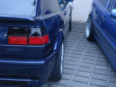

Ich hab meine jetzt bei den Klarglasleuchten drin die auch rot lasiert sind und die leuchten einwandfrei so wie Original halt...
http://www.hypercolor.de/images/product…images/24_0.jpgZum Art: Ist zu bestellen in "gelb-orange" und kostet 24Euro/St.
aber immer noch "gelber" als das Rück-/Bremslicht.Fazit: Helligkeit gut+ Preis- Farbe neutral.

Ich fahre Klarglas Rückleuchten, mit roter Folie beklebt.
Und habe mir aus der Bucht diese LED Birnen gekauft: 200346736704
Muss sagen ich bin auch sehr zufrieden da mit, leuchtet schön gelb.
Doch blinken die jetzt wehsentlich schneller als normal.
