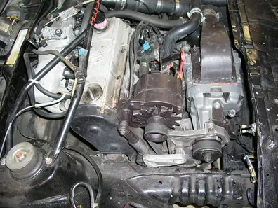

Habe gerade ein Foto gefunden. Aber ist der auf deinem Foto mit einem kürzeren Antrieb?
Aber nicht sehr schön umgebaut!

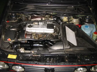

Ich sag mal so , habe mein M64 (70mm Laderad) mit 60mm dicken rohren angeschlossen (3mm Wandstärke) einen Luftfilterkasten verwendet der dicht ist ( ohne Löcher ) und das Reso Rohr drinne gelassen . Bei normaler Stadt und Landstrassen fahrt fand ich den Motor leiser als mit G-Lader bei 72er Rad ! Klar war das Surren zu hören ich fand es aber nicht störend auch nicht laut ! Und wenn er was leisten mußte war er natürlich etwas lauter aber nicht Übertrieben !http://img262.imageshack.us/my.php?image=dsc00822uh0.jpg Hier mal ein Bild von meinen ersten Kompressor Umbau ! Weitere Bilder werden folgen wenn ich mit dem M90 anfange !
