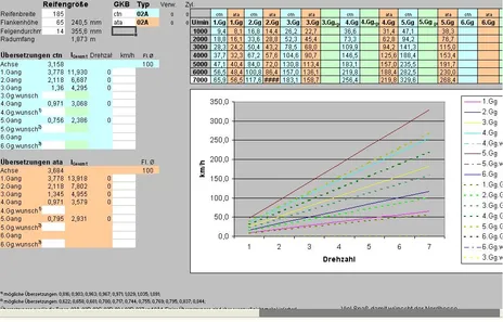

Der vierte Gang des CTN ist nur ca. 5% kürzer wie der fünfte des ATA.
Leider ist die Datei meines Getrieberechners mittlerweile zu groß um hier hochgeladen werden zu können, daher hier nur der Vergleich: -
Na das ist doch mal interesant,also ist das CTN garnich so viel länger (wie ATA) wie ich gedacht hab.
Laut tabelle sind dann 1.,2.,u.4.,gleich der 3.kürzer beim ATA u.der 5.länger beim ATA richtig?Also würde mir der umbau fast gar keine vorteile beim beschleunigen bringen!Was meinst du dazu lohnt sich oder eher nich? -
Das ATA hat einen wesentlich kürzeren Achsantrieb. Dadurch sind alle Gänge kürzer wie vom CTN. Im Diagramm ist das gut zu sehen, die Linien sind die Gänge des CTN, die gepunkteten Linien die des ATA. Der Unterschied sollte sich deutlich bemerkbar machen.
stimmt,denn nach den linien zu urteilen ist ata wieder,,deutlich" kürzer,okay erstmal
für deine hilfe,das ata müsste wochenende da sein und dann bin ich ja mal gespannt wie alles so klappt,ist für mich 1.mal das ich am corrado getriebe wechsel,wird schon schief gehen!
